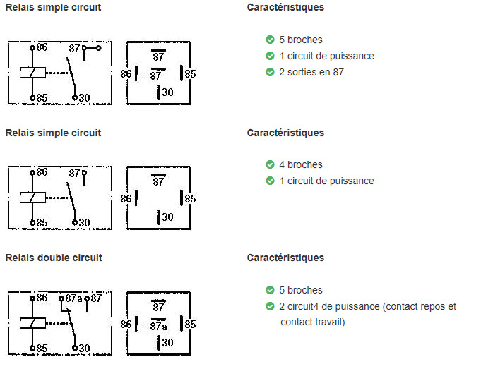

Tes relais ont des bornes disposées comme ceci (micro-relais)?
@jeanroche
Les relais automobile classiques dits "mini" existent en 3 versions, 2 d'entre elles sont à 5 broches, dont une seule est à sortie double (2 sortie 87), l'autre est de type SPDT 87 et 87a (repos travail):
Les petits relais dits "micro" n'existent qu'en 2 versions, une seule est à 5 broches, elle est du type SPDT c'est à dire à une sortie 87 et une sortie 87a (repos et travail).
Complément: la parts list officielle indique la référence des relais montés à l'époque, il s'agissait de Siemens A302/B1008 remplacés depuis par le fabricant par: Siemens A1001A403.
Il s'agit bien d'un micro relais SPDT:
Si c'est bien ce type micro qui est monté sur la Calif d'Atis, 87 étant déjà utilisée par l'ECU et le relais de pompe, il est impossible que les injecteurs soient directement connectés à une borne...
