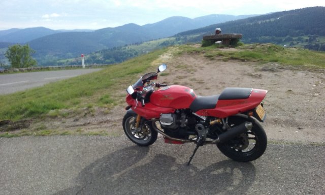

				[1100 Sport] Quelle boîte de vitesse compatible ?
				Posté : mer. 13 mai 2020, 14:15
				par Joël 11
				Re: [1100 Sport] Quelle boîte de vitesse compatible ?
				Posté : mer. 13 mai 2020, 15:48
				par jemase
				Tout est sympa sur tes photos : la moto et la route !
Ça doit être une belle récompense de pouvoir rouler avec cette moto après tout le travail fait dessus !
				Posté : mer. 13 mai 2020, 17:38
				par Le Druide
				Super féloches Joël ! Vraiment très content de la renaissance de ta Corsa.
Alors en route pour de belles balades. Yapuka !
				Posté : mer. 13 mai 2020, 20:50
				par Pinsol
				Bravo pour le travail.
Ça doit être super sympa de rouler avec maintenant
