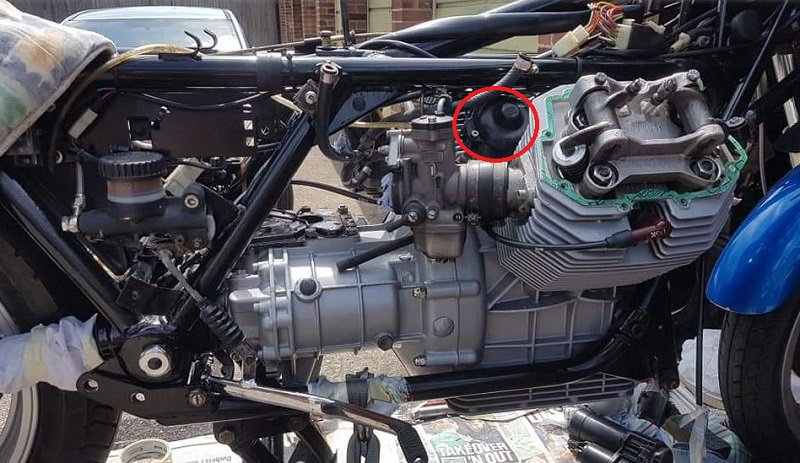

Pardon pour cette question con, mais où est situé le "capot placé sur la tête d'allumage". C'est le carter rond en plastique en bas, à l'avant ?

Sur le dessus de la tête de l'allumeur il y a un couvercle noir maintenu par 2 vis et dedans il y a le mécanisme qui permet de distribuer l'allumage aux deux cylindres.
Mais ce n'est qu'une partie de ton système d'allumage.
Donc on revient sur un post d'avant que tu as du zapper ?, avec une image qui est très parlante, ou alors tu n'as pas saisi ni compris, donc dur pour la suite :oops: .
viewtopic.php?p=178849#p178849
https://www.zupimages.net/up/20/53/puo7.jpg
