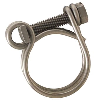

C'est à la jonction du tuyau d'arrivée d'air que ça se passe. Le collier Serflex en métal se desserre doucement, sans doute un coup des vibration. Au bout d'un moment, le tuyau noir qui jointe le tuyau gris finit par s'affaisser, là :
Il faut juste remonter le tout en prenant appuie sur la vis verticale qu'on voit derrière la flèche sur la photo, et resserrer au niveau de la pointe de la flèche bleue, et c'est reparti pour 10.000 bornes.
En resserrant de temps en temps, elle n'a plus jamais bloqué.
