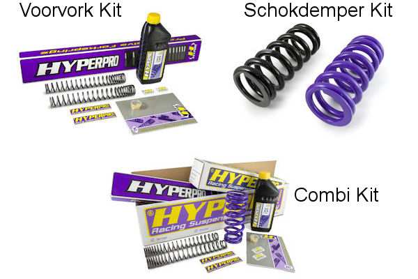

En analysant tout cela, puis en regardant sur le site d'Hyperpro pour des ressorts progressifs, j'ai vu qu'ils proposaient des produits depuis peu pour cette moto, et Charly Moto, l'importateur pour la France, vient de les mettre en ligne ce soir à ma demande...
https://www.charlymoto.fr/21054-pieces- ... outes-2020
Ne voulant pas rajouter des milles et des cents sur cette moto, ayant déjà cassé mon budget, je partirais pour un pack de ressorts progressifs avant/arrière chez ces derniers...
Si Certains ici ont des expériences à faire partager sur le Forum pour nourrir la réflexion, ou qui ont déjà franchi le pas... :idea:

Messages : 4874
Re: [V85] Suspensions
Ma modeste expérience en termes de suspensions s'est faite sur d'autres motos que la V85 (BMW K100 : amortisseur AR et ressorts de fourche Wilbers, et V7 III : amortisseurs AR EMC) mais peuvent peut-être aider...
Je te conseille de ne pas tout changer en même temps et de commencer par l'arrière, qui est sans doute le point faible principal.
Sur ma V7 III, le remplacement des Kayaba d'origine par des EMC, amortisseurs plus élaborés (les origines sont à émulsion) et raideur du ressort choisie à la commande en fonction de la charge habituelle, a apporté une amélioration sensible en terme de confort.
Ensuite, pour la fourche, il me semble que celle de la V85TT est réglable, donc il faudrait peut-être déjà explorer cette piste...
Si ça ne suffit pas, avant de changer les ressorts, il y a aussi la possibilité d'utiliser une huile avec une plus faible viscosité, tout en gardant à l'esprit que ça impacte l'amortissement...
