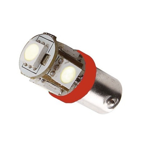

L'éclairage des compteurs est léger.
Monte des ampoules leds.
Je les aient commandées ici http://www.led-effect.fr/21-ampoule-led-t4w-ba9s
Orange et miracle je vois l'aiguille
(repeinte en rouge) de vitesse la nuit

Re: [Calif EV] Démontage du compteur
Super bonne idée, tu as pris quel modèle toi ?
ça rentre juste : en diamètre ou en longueur ?
En diamètre, la bague rouge est pil poil.
