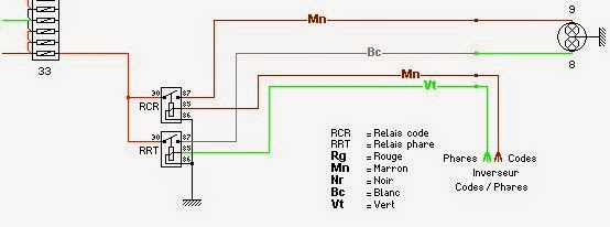

Cette moto n'est pas équipée de relais code et phare, ce qui n'arrange pas les choses et interdit la liaison code + phare sous peine de fumer le commutateur du guidon (il ne supportera pas la surcharge des 110 watts longtemps)
Il faut ajouter 2 relais, voici un schéma simple pour le faire. 8 et 9 étant le code et le phare.
Pour que le code reste allumé quand vous passez en phare, il suffit de dériver le fil vert Vt(code) sur l'alimentation (+) de la veilleuse.
L'alternateur de cette machine produit 350 watts ce qui n'est pas extraordinaire mais est suffisant pour alimenter les 2 ampoules sans risquer de vider la batterie. Les 2 ampoules demandent 110 watts. Sauf bien sur si vous tournez au ralenti auquel cas la vitesse de rotation du moteur n'est pas suffisante pour alimenter tout ça, mais bon les phares c'est quand on roule :roll:
Ce schéma est le même pour les Calif Jackal Stone .....de ces années 80/90 - Qui ne sont pas déjà équipées de relais.
Mais pas conseillé d'allumer le code et le phare ensemble dans un phare à 1 seule optique :roll:
