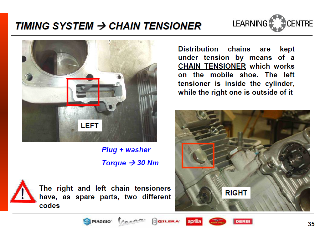

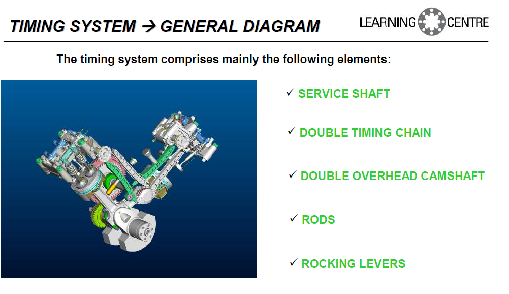

Bonjour.Maj2 a écrit : ↑jeu. 21 août 2025, 16:13 J'ai décidé de me pencher sur le problème,et là je me suis rendu compte qu'il y avait pas de poussoir sur le cylindre gauche lorsque j'ai démonté son "capuchon" hors sur les schémas il devrait y en avoir un !
Plus court certe mais présent.quelqu'un peut-il me renseigner ?
Par avance merci
Oui on doit pouvoir te renseigner.
Je suppose que tu veux parler de poussoir tendeur hydraulique sur le cylindre gauche (Nommé dans les parts-list, tendeur de chaîne G 873690).
Il existe mais l'accessibilité est plus compliqué que celui à droite.
Maj2
- ForumGUZZISTE chevronné
- Messages : 791
- Enregistré le : dim. 27 nov. 2022, 11:21
- Localisation : Aisne
Re: [Stelvio] Claquement sur le haut moteur
Merci les schémas m' éclaire bien !
Je vais pouvoir avancer
merci Jeanroche
