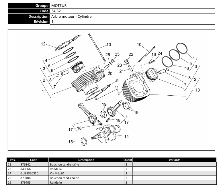

https://guzzitek.org/documents/moteur/M ... e_(GB).pdf
Sauf qu'il y a 1 truc que je viens de découvrir concernant les bouchons côté cylindre droit en fonction des modèles et années, il y a une modif/différence de référence (parts-list N°22 ou N°25 selon version).
Côté gauche ou droit N°22 - 976342
Puis après Côté droit N°25- 879404 ou B015124 pour Griso 2015 et B015125 California 1400
Les bouchons ont changé
, de M20x sont passés à M30x1.5 .

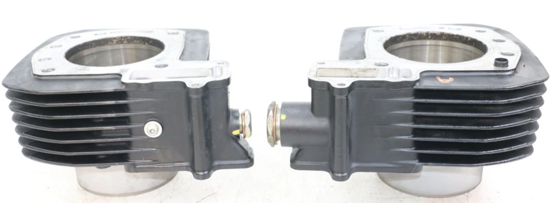

Ci dessous images de cylindre pour 1200 Norge

En complément.

J'ai vu ce schéma , il m'a induit en erreur ! J'ai recherché d'autres schémas et le tendeur du cylindre gauche ne peut pas être derrière son bouchon car aucun conduit d'huile y passe
j'ai vérifié sur ma norge (depuis ma première question) .

Ok
avec les patins représenté, cela aurait été plus clair ! Merci pour l'avancement de la compréhension
