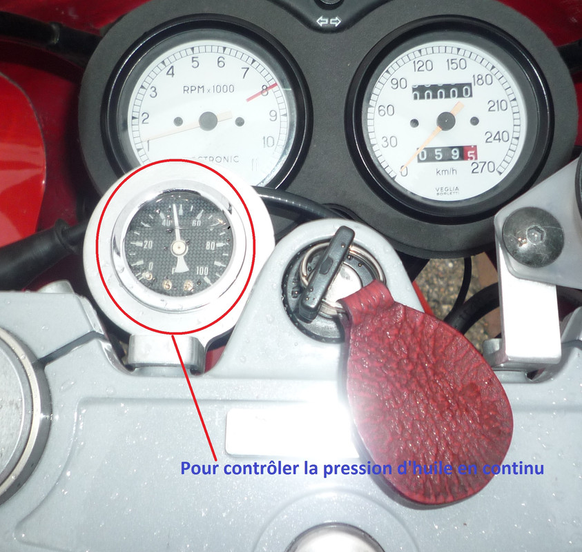

Une question pour amateurs de pression.
Mon capteur de pression d'huile a toujours bien fonctionné et ne s'est jamais allumé même à 900rpm.
Comment peut-t'on être sûr que la pompe fait bien sont boulot, sachant que le moteur est pour l'instant inutilisable :?: .
Si vous avez un idée, car sans faire tourner la pompe, je ne peux pas contrôler le débit.
A moins de faire tourner le moteur sans bielles :mrgreen: .
Seul truc que je peux faire c'est l'inspecter, voire la changer.

C'est sûr quand le moteur tourne et fonctionne, un manomètre branché sur le circuit d'huile confirmera la pression 3.8 à 4.2 kg/cm2.
Faut-il encore que le clapet de décharge soit bien réglé.

Quand le voyant d'huile s'allume trois solutions :
- Le moteur est arrêté
- Le manocontact est mort (fréquent)
- C"est trop tard (si le moteur est en marche)
D’où l'utilité du manomètre
Pour les pressions au ralentit (1100 tr/mn) huile bien chaude environ 40 Psi soit 2.75 Bar
La pression monte progressivement avec la prise de régime pour se stabiliser au environ de 3000 tr/mn (le clapet de décharge entre en fonction) la pression se stabilise aux environ de 55-60 Psi soit aux environ de 3.8 Bar la pression peut légèrement chuter à forte température (suivant à la température et la qualité de l'huile).
ce sont les valeurs relevés sur ma machine, ça peut légèrement varié d'une machine à l'autre suivant l'état de la pompe à huile et le réglage du clapet de décharge.
