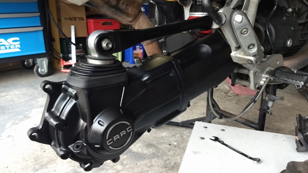

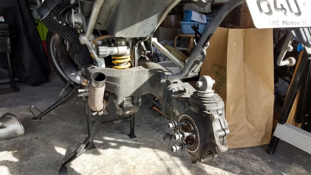

Allez, un petit reportage sur le changement de l'amorto miss prout prout
Après avoir enlevé la roue arrière, le support repose pied gauche le silencieux et la barre de reprise de couple du cardan, on y voit plus clair
Démontage du bras oscillant, mais il ne faut pas oublier de desserrer les 2 petites vis BTR avant d'enlever la douille cannellée :roll:
Voila la belle sans son bras et sans son amortisseur jaune, remplacé par le rouge
Image Image
J'en ai profité pour bien nettoyer le bras et lui remettre un couche de peinture noire. Pour faciliter le remontage, j'ai aussi désaccouplé le boitier du pont. J'ai aussi remis de la graisse syr les joints du cardan. Voila le bras remonté
Puis le boitier pont et la barre de reprise de couple que j'ai aussi repeinte
Me reste plus qu'à monter le leche roue (les pates de fixation sont en peinture) et trouver un colson pour fixer le soufflet du cardan sur le carter de boite et elle sera prête à rouler

Voilà une saine occupation ! L'orientation et la taille différentes de la molette de réglage ne te poseront pas de problème d'accessibilité ? (Simple curiosité, sur ma V7, c'est à l'ancienne, un amorto de chaque côté)

C'est quel marque ton nouvel amorto ? Shock Factory ?

nico79 a écrit : sam. 28 mars 2020, 19:24 C'est vachement pratique une béquille centrale :mrgreen:
Oui

jemase a écrit : sam. 28 mars 2020, 17:26 Voilà une saine occupation ! L'orientation et la taille différentes de la molette de réglage ne te poseront pas de problème d'accessibilité ? (Simple curiosité, sur ma V7, c'est à l'ancienne, un amorto de chaque côté)
J'en ai un sur mon VFR depuis un petit moment déjà et je n'ai pas eu besoin de retoucher aux réglage. Et je pense que sur la guz, l'accès sera plus simple que sur le VFR

Il est vrai qu'une fois trouvé le bon réglage, je n'y touche jamais, sauf une fois de temps en temps pour m'assurer qu'ils n'ont pas été déréglés involontairement.
