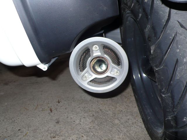

Je viens de voir un truc bizarre sur ma Norge.
La sacoche gauche touche le pot et le tunnel sur cette sacoche ne
correspond pas au pot !!!(voir photos)
Donc ma question est :
Est ce que mon conss ne s'est pas trompée de sacoches ?(pour un autre modèle) :(
J'ai des photos de Norge V8 ou on peu voir un espace de 10 cm entre la sacoche et le pot.
Maintenant la mienne
Pour le carburant j'ai ravitaillé en 95 E10 est ce grave docteur ? :oops:
Voilà la photo je me rapproche du conss cet après midi
Merci de vos réponses et Forza Guzzi 8-) 8-) 8-) 8-) 8-) 8-)

Je pense que le souci vient du montage du silencieux, plutôt. Qui c'est, ton vainqueur de concessionnaire, qu'on se marre une nouvelle fois ? :twisted:
Si tu peux nous mettre quelques photos sans les valoches...

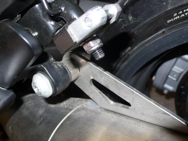

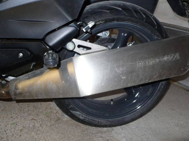

Voilà la suite des photos
Je pars tout de suite sur Nimes mais je regarde les réponses pour
la suite.
Merci à tous
Alain (Ok pour le 95 ou 98 promis plus de GO dedans :lol: :lol: :lol: :lol: :lol: )

Il te manque une pièce au niveau de l'attache du pot
achil33
Messages : 247
Enregistré le : ven. 09 mars 2012, 08:34
Localisation : Coutras Gironde
Re: [NORGE 8V] Valises & silencieux d'échappement
Message par achil33 »

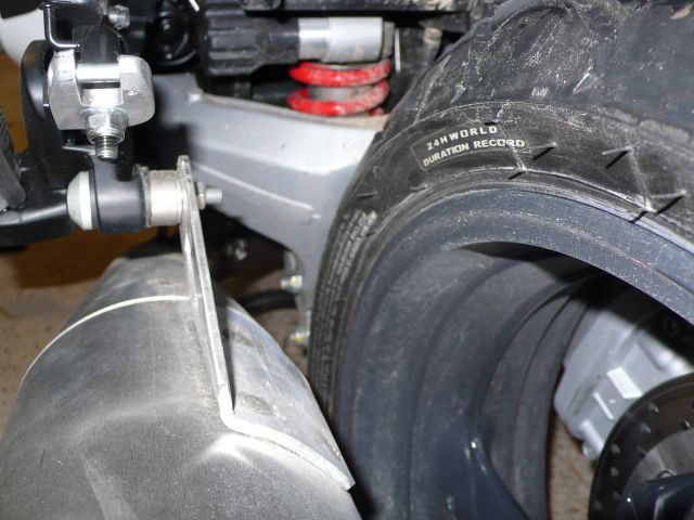

Tu devrais avoir une petite patte qui descend au niveau de l'attache du pot car ton pot est trop haut rien avoir avec les sacoches qui sont bien mises ;)
achil33
Messages : 247
Voilà ce qu'il te manque ;)
