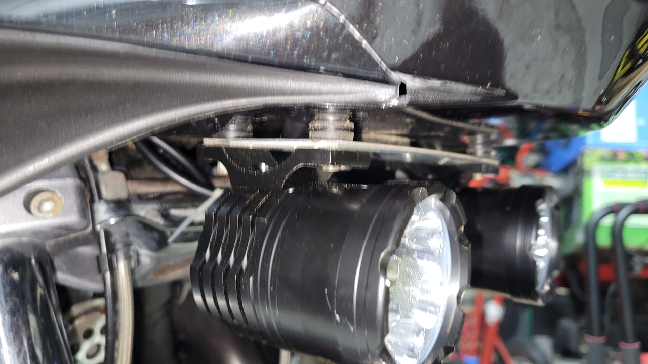

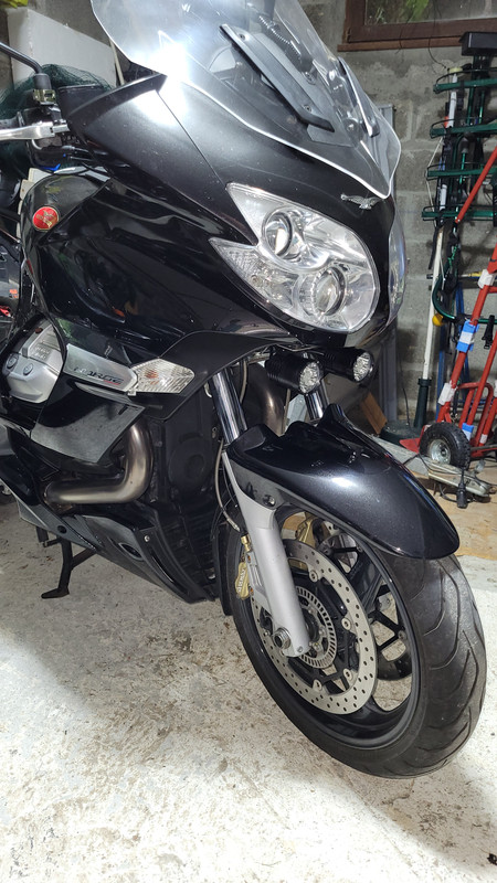

J'ai acheté une paire d'antibrouillard LED chez ali a 8e!!
Une platine d'assemblage en guise de support fixé sous la tête de fourche grâce à la vis centrale. Branché le tout avec l'interrupteur fourni et voilou.
Je vais mieux y voir et on me verra mieux car il y a même un mode stroboscopique.
https://files.fm/u/6eqxvy3hba
J'ai remplacé la vis d origine par une plus longue et mis des entretoises caoutchouc pour les chocs et ne pas abimer la tête de fourche avec la plaque et la tête des vis

Petite question ? En cas de freinage (violent) sa touche pas le garde boue ? 🤔
