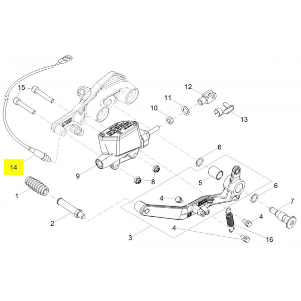

Hello amis Guzzistes.
je suis embêté par mon contacteur de frein arriere de ma 1200 sport. Il allume le stop dès que je pose le pied sur la pédale, même sans freiner.
J'ai identifié le problème, c'est la course du téton du contacteur qui est trop faible et il n'y a aucune réglage.
Est-ce que vous auriez une astuce?

Bonjour
As tu trouvé la solution ?
j'ai rendez-vous demain matin pour le controle technique et forcément ça donnera une contre visite...sauf si tu as trouvé comment réduire le jeu sur la pédale

Re: [Gros blocs injectés] Contacteur de feu de stop
Gilbert, Le contacteur a un réglage de profondeur
Merci pour le shéma !
