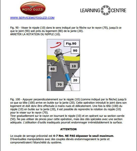

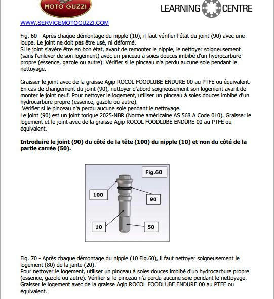

Re: [Stelvio] Fuite d'air sur rayon
il y a des joints.
Quelques infos ici.
Page 15 à 22 du PDF
- Appendice N°1 : Changement des nipples de rayons Alpina
Tu peux télécharger le PDF complet. STAGE Guzzi ( 2.19 MB)
http://www.mediafire.com/download/zc99z ... -guzzi.pdf" onclick="window.open(this.href);return false;

Je rentre de chez Dafy Poitiers, ils m'ont remplacé deux joints torique sur mes rayons défectueux. 20 roros RAS j'espère tout de même que les autres joints de la jante vieillirons mieux...

En faite c'est pas si simple que ça: ma roue est toujours chez le mécano, il n'a pas trouvé qu'un joint torique pour réparer ma jante, ( après essai le pneu était dégonflé de nouveau) et il cherche un fournisseur avec la doc de jeanroche que je lui est donné (joint torique NBR 2025 AS 568 A code 10).
Si cela vous est arrivé, vous les prenez ou vos joints?
merci d'avance et bonne route.

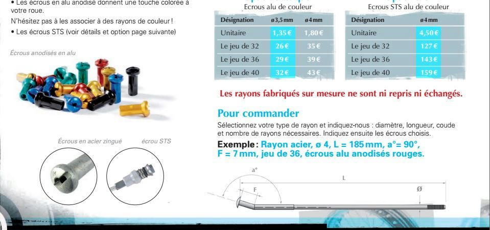

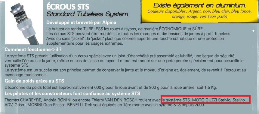

Salut
As tu demandé chez Seurat Puissance 3
Système STS (écrou + joint) jante alpina
C'est bien le même système, ça à l' air de correspondre.
http://www.seurat3.fr/SEURAT3-Tarif-201 ... Ecrous.pdf" onclick="window.open(this.href);return false;
