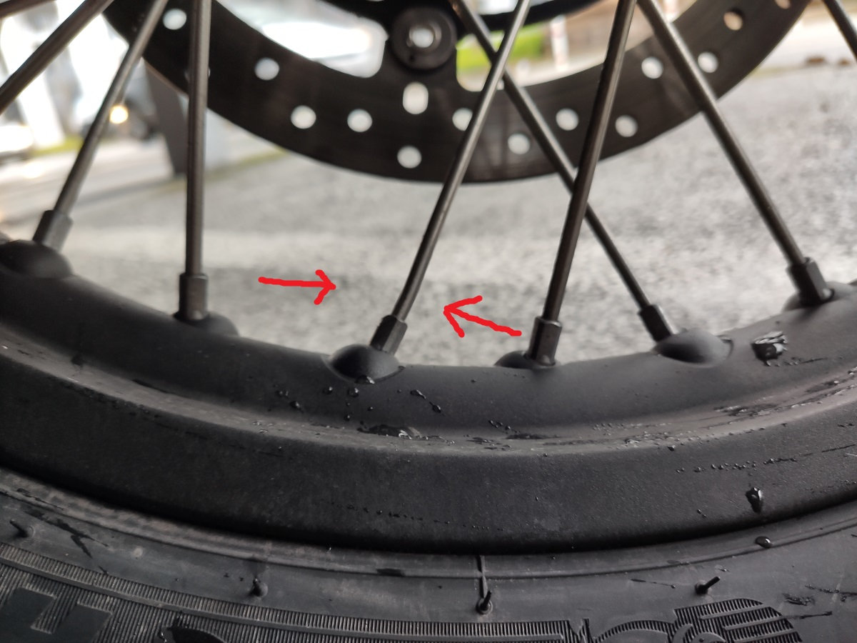

Cela me pendait au nez, ça a fini par arriver : j'ai redémarré en oubliant d'enlever mon U. Coup classique, ça m'a arrêté net mais heureusement j'étais parti tranquillement.
J'ai tout de suite inspecté rapidement la moto sans rien voir, donc j'ai roulé une semaine depuis (une 150aine de bornes je dirais). Mais, pris d'un doute, j'ai vérifié un à un tous mes rayons ce matin.. pour me rendre compte que l'un d'entre eux était très légèrement tordu !
C'est assez peu perceptible sur photo mais je tente quand même :
J'ai fait un peu le tour des forums, et les gens y racontent un peu tout et son contraire (du "C'est pas grave moi je roule avec des rayons cassés sans soucis" à "Attention même une petite torsion va déformer ta jante").
Du coup j'ai réglé ce matin le rayon en question pour qu'il fasse le même son que les autres, mais sans lui avoir redonné sa forme originale (déjà parce qu'il est très peu tordu, et parce que je n'ai pas osé forcer). Mais je ne sais pas si je peux en rester là..
En effet, le test du son est-il pertinent avec un rayon tordu, même s'il l'est très peu (cf photo) ? Est-il possible d'attendre la prochaine révision (plus de 1000km) pour confier la machine à un mécano ? Dois-je tenter de le "détordre" au risque de l'abîmer encore plus alors qu'il n'a pas tant bougé que ça ?
Je suis preneur d'avis, je ferai de mon mieux pour les comprendre avec mon piètre niveau en mécanique moto, mais merci d'avance !

Si je peu te donner un conseil, il faut démonter ta roue et voir à la passer sur un équilibreur pour voir le voile.

Hum, mazette, tu penses qu'il faut vraiment en venir à l'équilibreur ? :( Et surtout à quelle échéance ? (est-ce que je peux faire 1000 bornes pour profiter de la prochaine révision ?).

Pour en revenir à mon problème de rayon, j'imagine qu'il n'est pas nécessaire de repasser la roue à l'équilibreur dès qu'on en a pris un ralentisseur un peu vite non ? Or on peut voir que la "torsure" est très légère..
Merci pour ton avis !

En combien de temps tu vas mettre pour faire les 1000 Kms, en effet il n'ai pas trop tordu, as tu une béquille centrale ? si oui regarde avec un crayon à papier, si ta roue tourne rond en le posant sur un bras de fourche.

Pas encore de béquille centrale, je comptais la mettre dans 1 an quand je passerai la bécane en full (en changeant aussi pour le pot titane, afin de compenser un peu le poids). Mais à deux en soulevant l'avant ça peut peut-être le faire pour vérifier d'ici là.

Vérifie qu'il n'y ai ni saut ni voile si OK tu peux continuer à rouler.
Pour vérifier moto sur béquille centrale ou béquille d'atelier faire tournée la roue approché de la roue un repère fixe (même un tournevis tenu à la main peut faire l'affaire) proche de la jante le repère fixe mettra en évidence les défauts (attention en cas de voile prononcé de ne pas rayer la jante).
Voile: oscillation de la jante de droite à gauche
Saut: oscillation de la jante de haut en bas (un peu plus dur à détecter avec le pneu monté, ne jamais prendre le pneu comme référence)
En général la limite admissible est de 1mm

Ok bah merci beaucoup pour vos retours, je vais essayer de gratter une béquille d'atelier pour vérifier proprement.

Le seul conseil que je peu te donner pour que tu puisse être rassurer, vas chez ton concessionnaire, il va le faire rapidement et tu sera tranquille .

Fin mot de l'histoire : le concessionnaire m'a dit "roulez jeunesse". Donc je roule !
